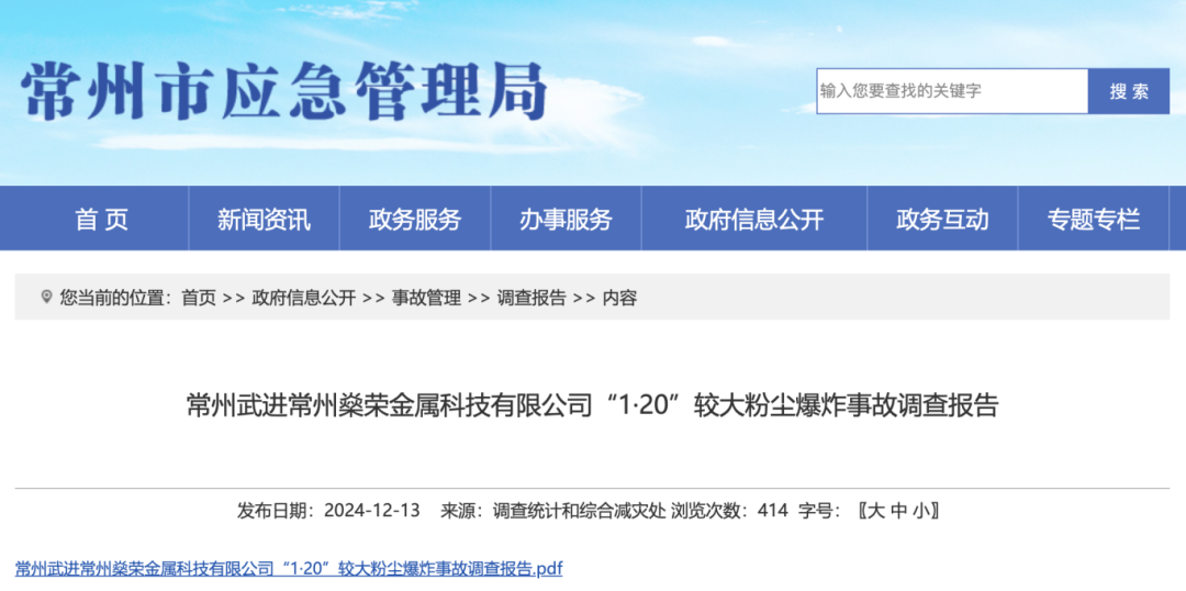

近日,常州市应急管理局网站公布《常州武进常州燊荣金属科技有限公司“1·20”较大粉尘爆炸事故调查报告》。

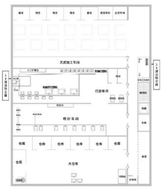

事发区域位于1号楼四层。燊荣公司在此设有仓库、喷砂车间、打磨车间和食堂,四层最北侧为天武金属公司的闲置加工车间和宿舍。
△1号楼四层车间平面图

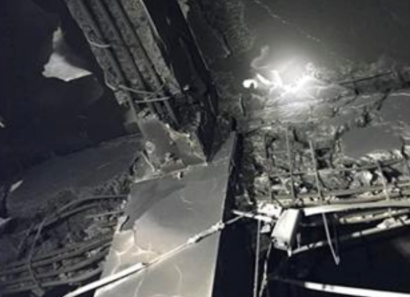

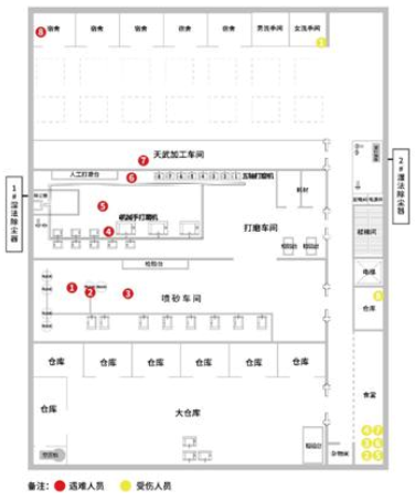

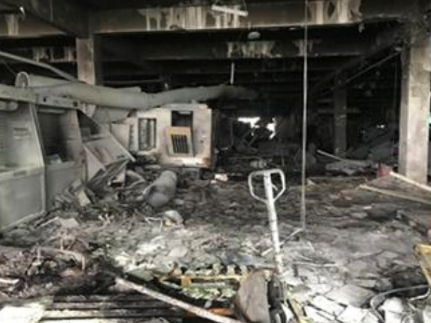

△事故现场伤亡人员的点位复原图
△凹陷的地面楼板
△受到严重破损的梁柱
