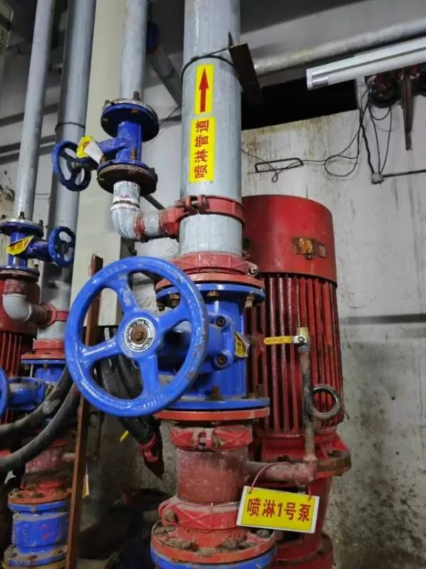

单位名称:中锦大厦
火灾隐患:
1、火灾报警主机存在故障。
2、消火栓系统、自动喷水灭火系统无水。
3、一号消防喷淋泵存在故障。

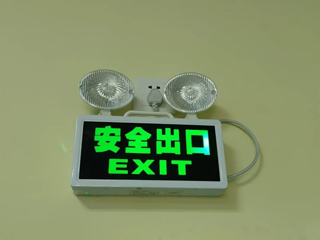

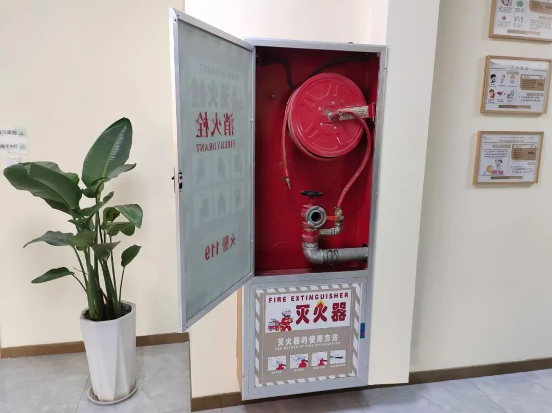

单位名称:青岛宜万家医疗管理有限公司李沧中海国际诊所
火灾隐患:
1、火灾自动报警系统未保持完好有效;
2、部分室内消火栓未配置水枪水带;
3、部分疏散指示标志电气线路敷设不符合要求。

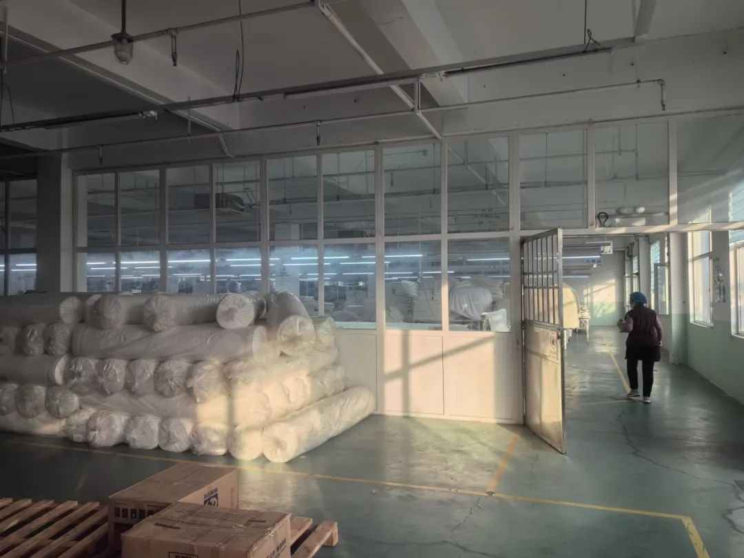

单位名称:青岛鑫通达供应链管理服务有限公司
火灾隐患:
1、一楼设置办公室防火分隔不符合要求;
2、电气线路未穿管敷设不符合要求;
3、二楼设置员工宿舍。

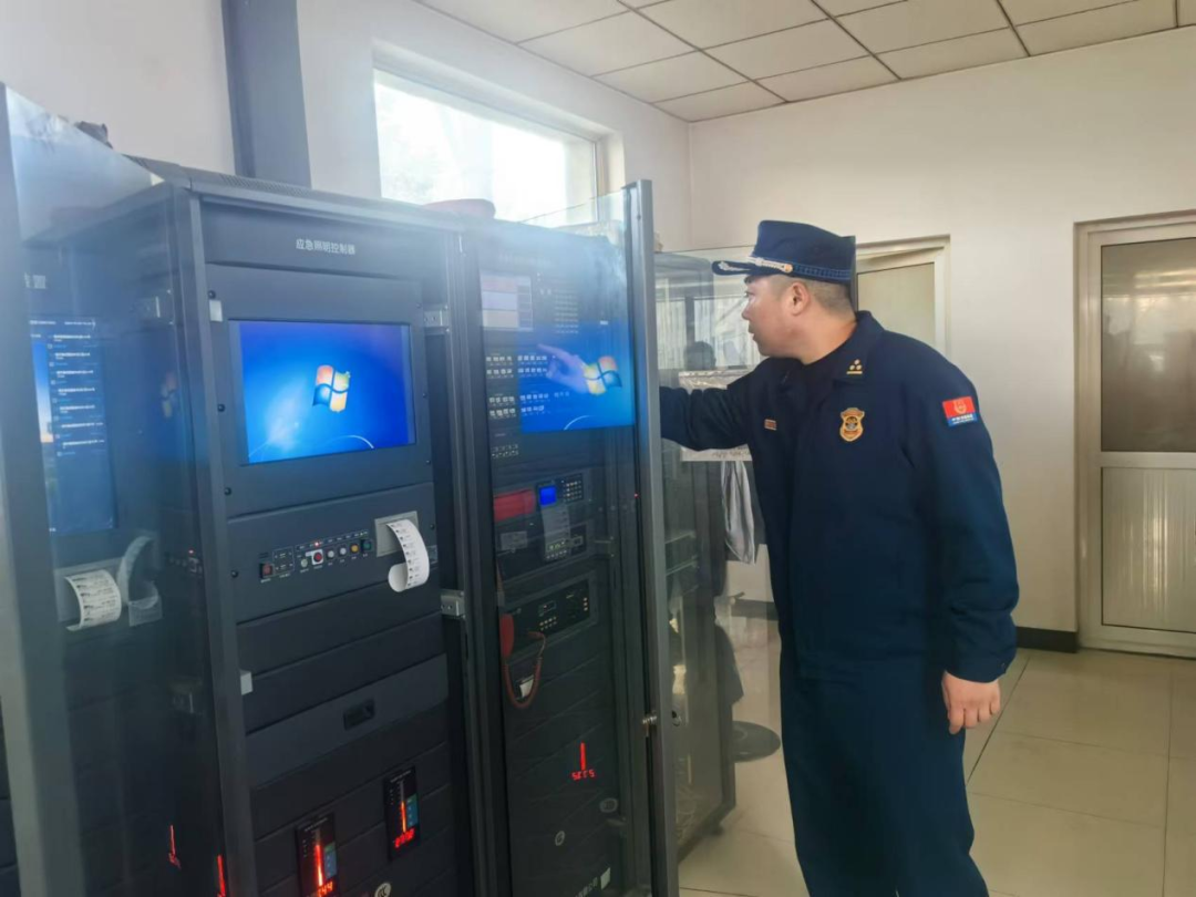

单位名称:北京联东物业管理股份有限公司青岛分公司
火灾隐患:消防控制室值班人员未持证上岗。

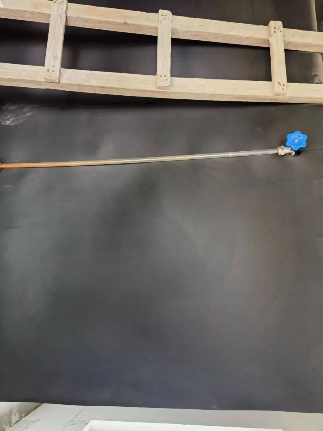

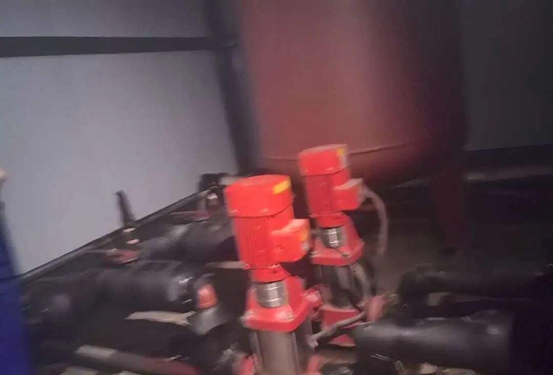

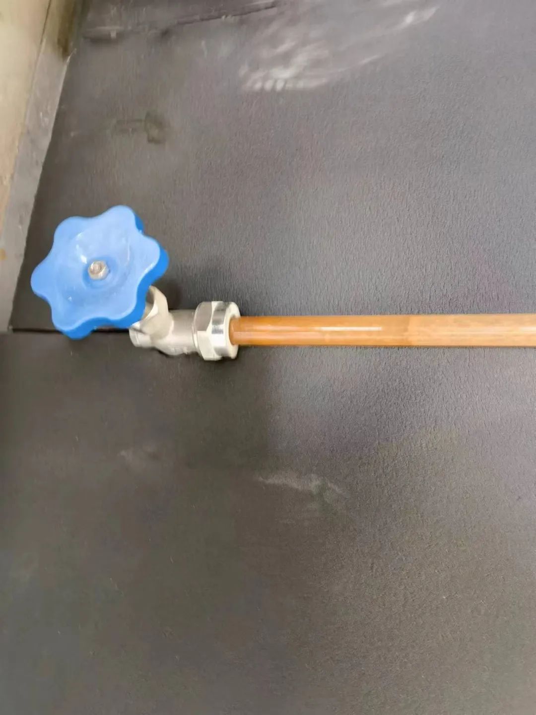

1、消火栓稳压泵故障,无法正常启动;
2、湿式报警阀组供水侧无压力。

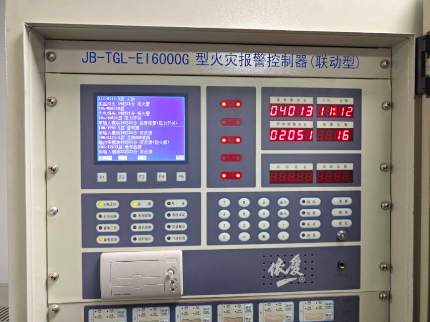

单位名称:新城玺樾云庭小区(杭州万悦物业服务有限公司胶州分公司)
火灾隐患:
1、火灾报警控制器存在故障点。
2、高位消防水箱有效容积不能保证初期灭火所需水量。
3、地下车库一处防火卷帘无法正常起降。

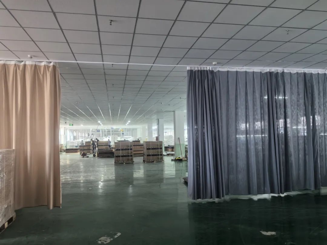

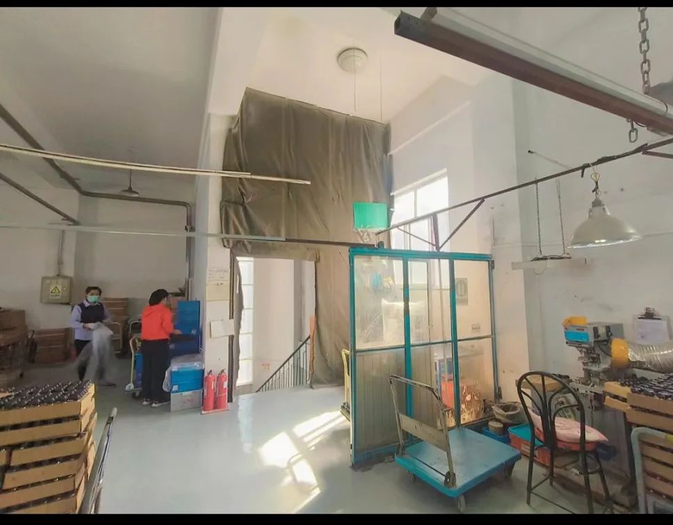

单位名称:青岛瑞华丰祥实业有限公司
火灾隐患:
1、11号车间南侧安全出口被货物堵塞;
2、9号车间一层包装区南北两侧室内消火栓被货物遮挡;
3、消防控制室值班人员未取得中级以上消防设施操作员职业资格证书;
4、综合楼三至五层西侧配电间未做有效防火封堵;
5、综合楼四至五层中部办公区与宿舍区、7号车间三层货梯与其他生产区域、7号车间三层生产区域与仓库、11号车间生产区域与仓库均未做有效防火分隔;
6、综合楼(属民用建筑)三层设置生产车间。
